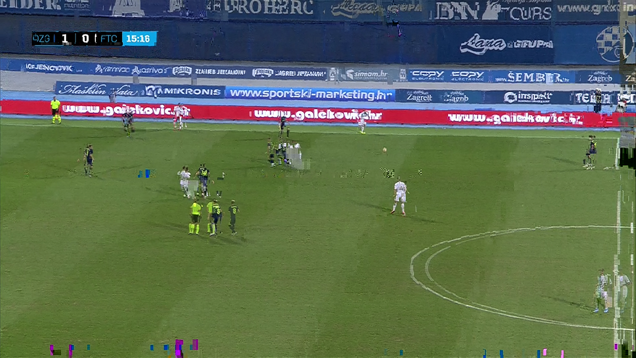

      TBS Professional DVB-S2 tuner cards Dish 1.80m Prime focus Inverto Single Flange Pro Black Ku-band LNB C-band LNB

      Izvrsna je to zverka s kojom potpuno besplatno možete da se zezate i eksperimentišete do mile volje.
      Koristio sam kao izvor signala dvb-s2 karticu i i5 desktop računar za procesiranje signala pogonjen win 7.
      Zašto dvb-s2 karticu? Pa zato jer ona lockuje signal i odmah ga putem ebspro softvera streamuje preko localhost u LAN-u.
      Samo se podesi port kod nameštanja osn. parametara ebspro, i koji god sat-signal da se lockuje, on se on automacki streamuje bez ikakvog dodatnog podešavanja. Kul, ha?
      Elem, VLC.
      Ludilo.
      Odabrao sam crappy kanal DM-SAT na 16E-12593V.
      On u originalnom obliku sa satelita koristi Codec: MPEG-1/2 Video (mpgv), a audio je Codec: MPEG Audio layer 1/2 (mpga), Sample rate: 48000 Hz, Bitrate: 192 kb/s.
      Iz zahebancije sam uključio streaming i odlučio da se malo poigram sa promenom codeca, te u letu (eng. on-the-fly) puštam taj kanal, jel'te, u sasvim drugom codecu.
      Prvi rezultat je ovde: link za download dm-sat-h264.tsdm-sat-h264.ts
      Dakle, prijem sat-signala + obrada tj. procesiranje video i audio sadržaja + streaming + prihvat streamovanog signala te njegov prikaz se odvija na 1 računaru sa 1 monitorom.
      Sve može.
      Multitasking do bola.
      LAN se ne raspada, iako nije gigabitni.
      Samo udri po portovima.
      A onda sam napravio, probe radi, i HD varijantu tog istog kanal u kućnoj mreži.
      Dakle, rezultat drugi: prvi i jedini DM-SAT u HD - link za download dm-sat-hddm-sat-hd
      Znam, njesra na kvadrat, ali je baš zanimljivo šta sve može da se uradi ^^
      Sat-risiveri koji u sebi imaju hw podršku za tzv. transcoding to mogu s lakoćom da rade, samo treba imati odgovarajući softver i igrati se do mile volje.
      Pošto nemam taki risiver (a i koji će mi), koristim računar i vlc player. Meni dovoljno.
      Kad ufatim vremena, postaviću ovde kako da odradite streaming bez po muke u bilo kom formatu koristeći vlc i računar. To je za one koji nisu imali volje i strpljenja da sami provale kako sve to ide.

    • Malooo vezano za prednosti sat feed-ova.
      Trenutno ide Partizan -Lokomotiva
      Bas je vidna razlika na mom 42' tv u kvalitetu slike,u odnosu na sbb mrezu
      Prosto mi nepojmivo,njihovo sve..od signalo do distribucije.Mada kad razmislim iako mi je optika sve dovedena,tv signal i dalje ide preko kablova preko zgrada :)
      Zato uzivajte u slici kad god mozete..uz pomoc dvlajkovica,foxx-a i drugih entuzijasta :)
