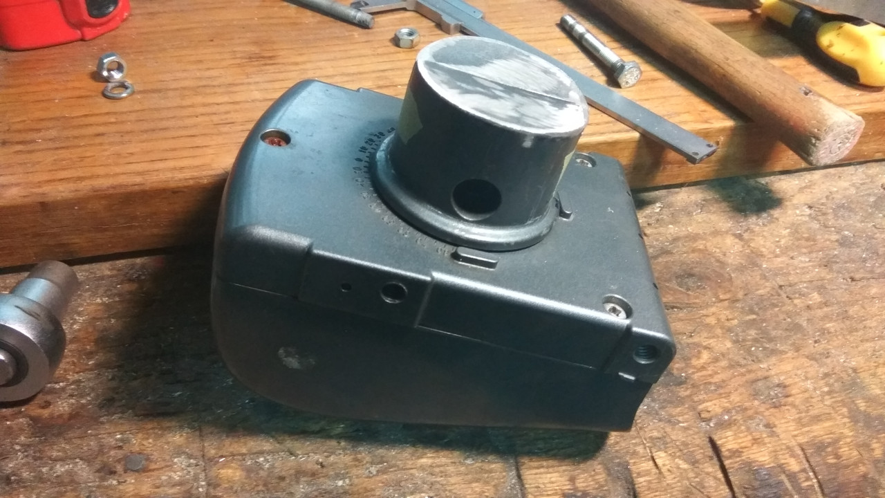

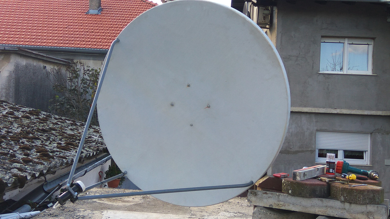

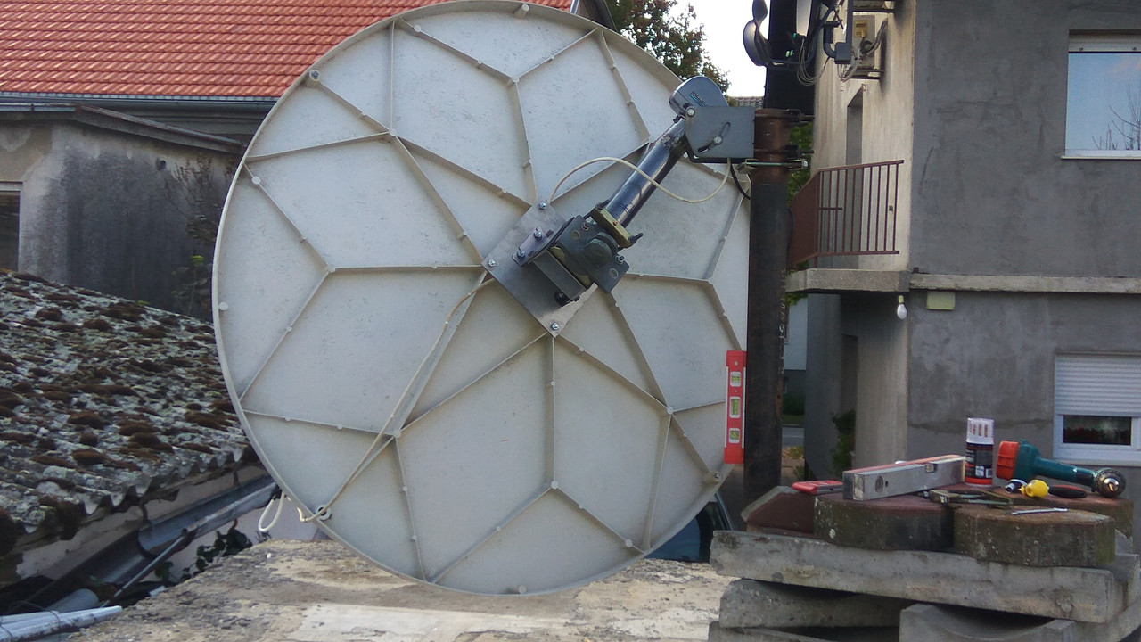

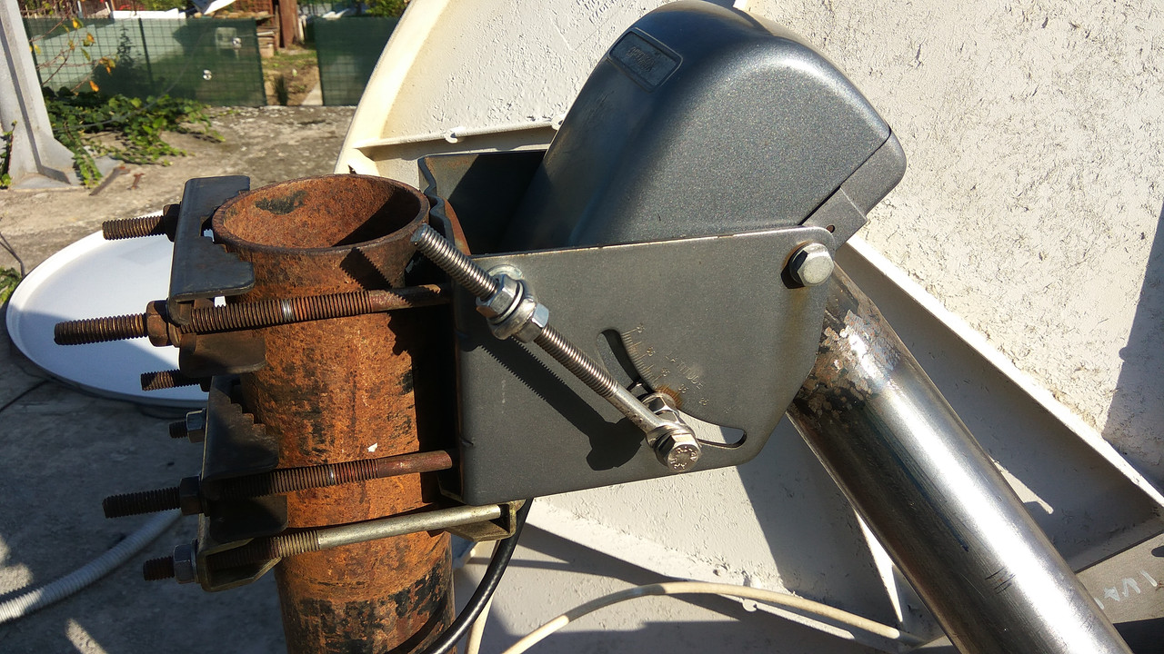

      Prije desetak dana sam dovršio motorizaciju ove jako kvalitetne ali ne baš lagane antene.. Proizvođači diseqc motora ne odobravaju montažu tako teških tanjura ali uz malo prepravke ovaj motor bez problema može vrtiti i znatno veće tanjure.. Bitno je izbalansirati težinu kako bi se smanjilo opterečenje na pužni zupčanik..

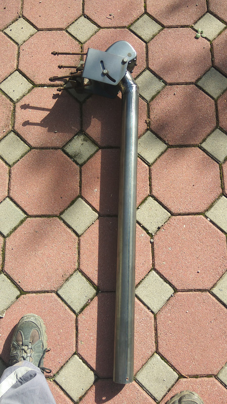

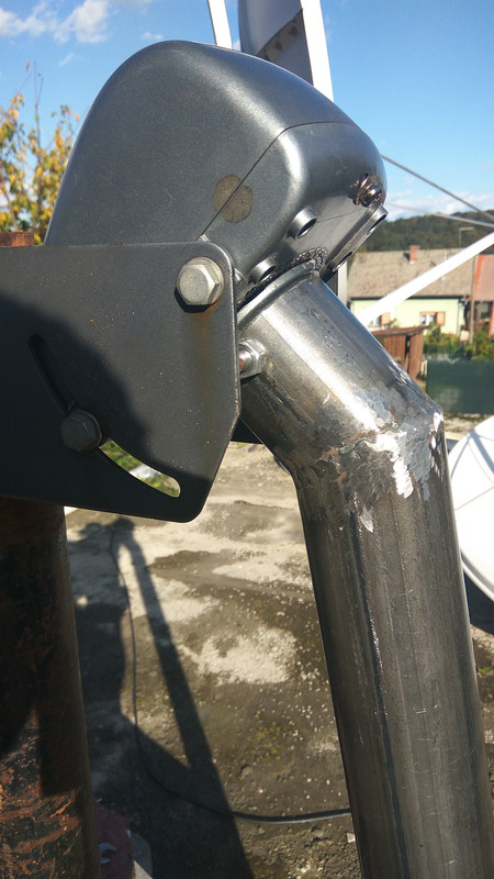

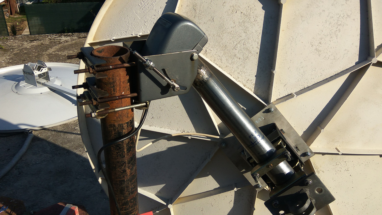

      Da bi se sustav izbalansirao potrebno je nosač spustiti niže tako da zamišljena linija pokretne osovine prolazi točno kroz centar tanjura.. To naravno zbog kratke orginalne ruke nije moguće pa sam napravio isto takvu čeličnu ali produženu... Kao što je vidljivo na slikama, stara ruka je odrezana i iskorištena samo kao adapter. Novu čeličnu ruku sam učvrstio vijkom direktno za osovinu motora promjera 17mm pa je taj spoj vrlo čvrst i nema bojazni od pucanja ni kod največih vjetrova...
      Možda za neke nezgodno, da bi se antena savršeno izbalansirana treba otpojiti motorni pogon od pužnog zupčanika, tada se spuštanjem i pomicanjem tanjura rukom lako utvrdi savršen omjer težine.. Kad je sve gotovo, motor se vrati u funkciju i antena je spremna za rad.. Nakon svega motor radi vrlo tiho, kreće i staje iz bilo koje pozicije bez trzaja, struja opterečenja je uvijek ista.. U konkretnom slučaju, uz upotrebu motora DM3800S, od krajnjeg istoka do zapada potrebno je svega 47 sekundi.

    • Moguće je i sigurno ću iz zafrkancije to testirati.. Motor to vrti bez problema ali kod jačih udara vjetra bi vjerojatno stradao zupčanik.. Kad bi se uparila dva diseqc motora onda bi to već bilo puno sigurnije...
      evo baš gledam tvoj izum i jako mi se sviđa.usavrši i prodaj patent kinezima i naravno naglasi da zupčanici budu bar triput jači.ova stvar bi svima koji oće imat veću antenu olakšala montažu.
      ZGEMMA H7S(2 x DVBS2X,DVBT2(HEVC 265) multistream
      ZGEMMA H9.2H(DVBS2X,DVBT2(HEVC 265) multistream
      redline ts 140 super hd
    • Mogli su odavno da su htjeli.. Stab ima produženu ruku za svoj HH120, tako su i oni mogli napraviti ali što kažeš pitanje kako bi završili zupčanici, puno njih i dalje ima sve plastično unutra.. Optucum i Optibox DM3800/3800S su stvarno kvalitetni što se toga tiče, sve je metalno unutra i nekoliko motora koje sam nabavio polovne preko oglasa su svi bez trunke zračnosti. Ali tu je i pitanje ruke koja je ipak relativno slaba, bila je negdje na forumu slika ruke koja je pukla na buri i to u kombinaciji sa normalnom, malom antenom.. Zato sam se odlučio za metalnu cijev koja ima puno veću čvrstoču...
      Ovo je bio više kao eksperiment, trenutno radim na motorizaciji Gib1,55 ali ću ipak ići na sistem dodatnih ležajeva, pogledaj princip u aktualnoj temi CM1,8m.
      Kad se antena stavi u neutralni položaj nema uopće pritiska na zupčanike tako da sam siguran da bi diseqc okretao i 3m tanjure ali ipak je bolje ne opterečivati previše kućište motora i ležajeve koji su unutar njega, oni trpe znatno veće sile zbog velike težine tanjura...
